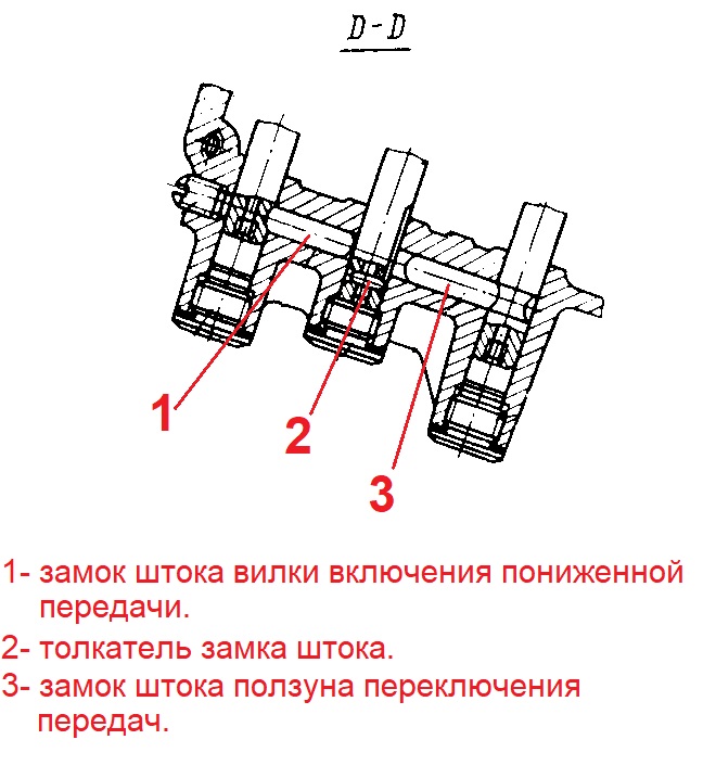

ссылка на сообщение  Отправлено: 19.08.19 10:20. Заголовок: Гриша пишет: Штиф..
Гриша пишет:
Штифт замка
ссылка на сообщение  Отправлено: 19.08.19 11:19. Заголовок: Гриша пишет: Штифт..
Гриша пишет:
[quote]` Штифт,палец,втулка...о ней даже в литературе не упоминается, поэтому назвал как назвал...
Пост N: 3014
Под капотом: 2111i, Гена 120А, Рейка ИЖ ОДА, КР 1.6. на ходу
Откуда: Россия, Свердловская область, Нижний Тагил
ссылка на сообщение  Отправлено: 19.08.19 11:35. Заголовок: masan пишет: Штифт,..
masan пишет:
на схемах и разрезах кпп она есть
http://luazzz.borda.ru/?1-9-20-00000246-000-0-0-1352695704
http://luazzz.borda.ru/?1-9-0-00000274-000-0-0-1366773584
